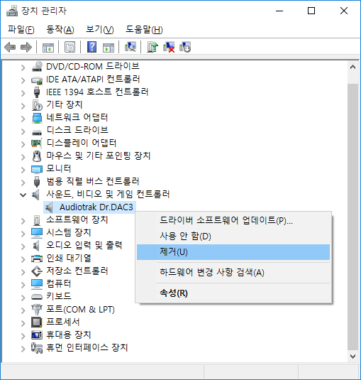

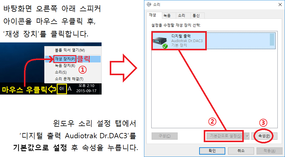

2. 바탕 화면에서 시작 버튼을 마우스 우클릭  ‘장치 관리자 누릅니다.
DR.DAC3 PC USB 연결하면 장치 관리자의 ‘기타 장치’ 항목에 느낌표로 표시됩니다.
‘Audiotrak Dr.DAC3’ 마우스 우클릭  ‘드라이버 소프트웨어 업데이트 누릅니다.
3. ‘컴퓨터에서 드라이버 소프트웨어 찾아보기 누릅니다.
4. '찾아보기'를 눌러 다운받은 드라이버를 압축 푼 폴더에서 PC에 설치된 윈도우 버전에 맞는 드라이버 폴더를 지정합니다.
) 64bit 윈도우일 경우 ‘64bit_driver’ 폴더를 선택하고 확인을 누릅니다.
5. 드라이버 설치가 정상적으로 완료되면 ‘닫기’를 누릅니다.
아래와 같이 장치 관리자 -> 사운드비디오 및 게임 컨트롤러에 정상적으로 ‘Audiotrak Dr.DAC3’가 등록되었다면 사용할 준비가 완료된 것입니다.
드라이버 삭제 ]
드라이버를 삭제하려면 장치 관리자 -> 사운드비디오 및 게임 컨트롤러에서 Audiotrak Dr.DAC3를 마우스 우클릭 후 ‘제거’를 누른 다음‘이 장치의 드라이버 소프트웨어를 삭제합니다’를 선택하고 확인을 누르면 설치된 드라이버가 삭제됩니다.

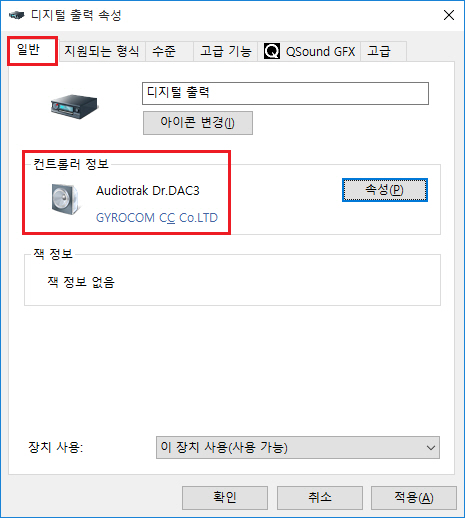

1. ‘일반’ 탭에서는 컨트롤러 정보를 확인할 수 있습니다.

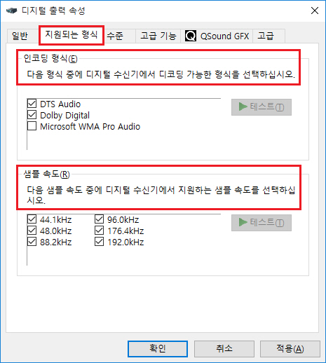

2. ‘지원되는 형식’ 탭에서는 DR.DAC3의 ‘광출력 기능’을 설정할 수 있습니다.
– 인코딩 형식 : 패스쓰루 디지털 출력 (DTS / Dolby Digital) 사용 항목을 선택할 수 있습니다.
– 샘플 속도 : 리시버앰프에서 사용가능한 PCM 디지털 신호의 샘플레이트를 선택할 수 있습니다.
※ 리시버앰프 및 디코더 내장형 5.1채널 홈시어터 사용시 DR.DAC3의 패스쓰루 디지털 출력 기능을 사용하여 리얼 5.1채널 서라운드 사운드를 즐길 수 있습니다. DR.DAC3의 패스쓰루 디지털 출력 기능을 사용하려면 지원되는 형식 -> 인코딩 형식에서 ‘DTS Audio’ 와 ‘Dolby Digital’을 선택한 후 팟플레이어 등의 동영상 재생 플레이어 -> 환경설정에서 'Pass-through(패스쓰루설정'을 적용하면 됩니다.

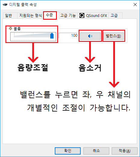

3. ‘수준’ 탭에서는 볼륨을 조절할 수 있습니다.

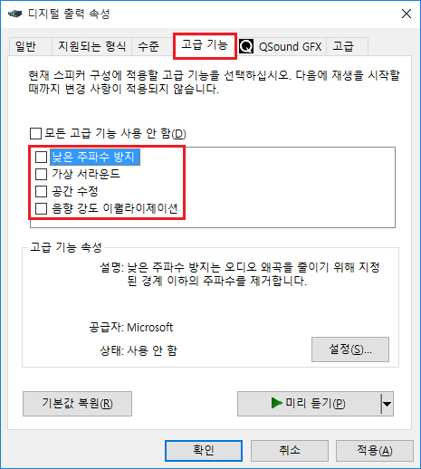

4. ‘고급 기능’ 탭에서는 낮은 주파수 방지 등의 기능을 사용할 수 있습니다.
※ 낮은 주파수 방지가상 서라운드공간 수정음향 강도 이퀄라이제이션 등은 음감에 있어 마이너스 요소이므로 고급 기능의 항목들은 체크하지 않는 것이 음질적으로 이득입니다.

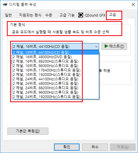

6. ‘고급’ 탭에서는 윈도우 공유모드에서 사용할 샘플레이트를 설정할 수 있습니다.
※ 무조건 높은 값으로 설정하는 것이 이득은 아닙니다가장 높은 빈도로 사용하는 샘플레이트를 기본 설정으로 적용하고 사용하는 것이 합리적이고 음질적으로 유리한 방법입니다.

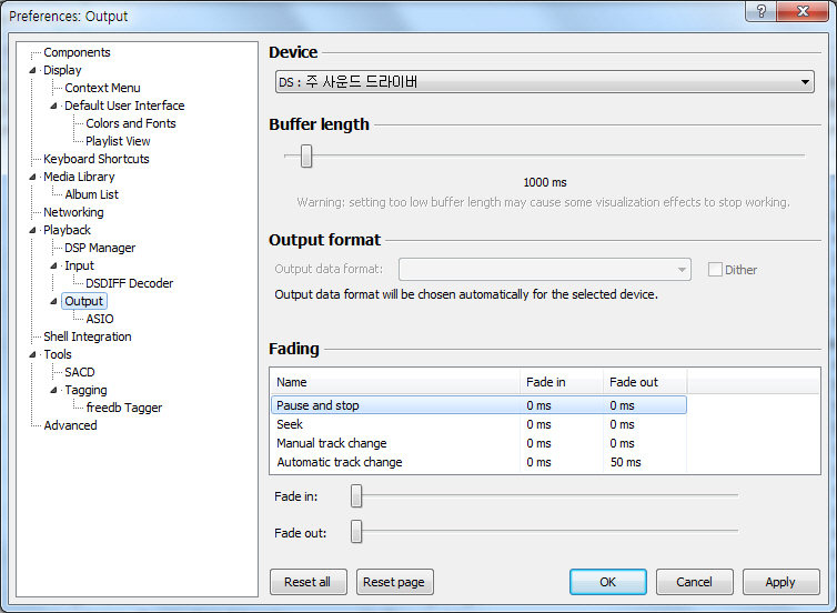

[foobar2000 기본 설정 – DS 모드 ]
고음질 음악재생 플레이어로 가장 많은 사용자층을 확보하고 있는 foobar2000의 경우 처음 설치시 기본 출력 장치는 DS 모드(다이렉트사운드 출력)입니다.
DS 모드’는 윈도우 믹서를 경유하므로 윈도우 소리 설정 고급탭에서 적용된 샘플레이트로 출력되며윈도우 믹서의 오디오 출력 및 DS 모드를 사용하는 다른 재생 플레이어와의 동시 출력을 허용합니다.

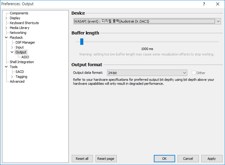

[ foobar2000 – WASAPI 출력 ]
foobar2000 등에서 WASAPI 모드로 재생시에는 재생음원의 원본 샘플레이트로 비트퍼펙트 출력이 가능하므로 가장 좋은 음질상태로 재생할 수 있습니다.
foobar2000 에서 WASAPI 출력을 사용하기 위해서는 WASAPI 컴포넌트를 다운받아 설치하면 됩니다.
http://www.foobar2000.org/components

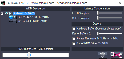

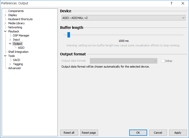

[ foobar2000 – ASIO 출력 ]
아래 링크 주소에서 ‘ASIO4ALL’을 다운받아 설치하면 foobar2000 등에서 ASIO 출력을 사용할 수 있습니다.
http://asio4all.org
foobar2000 에서 ASIO 출력을 사용하려면 ASIO 컴포넌트를 다운받아 설치한 후,
출력장치를 ASIO : ASIO4ALL로 설정하면 DR.DAC3에서 ASIO 출력 사용이 가능합니다.
DR.DAC3에서 ASIO4ALL 사용시에는 아래 설정과 동일하게 적용하면 대부분의 경우 문제 없이 ASIO 모드에서 원활한 재생이 가능합니다.
